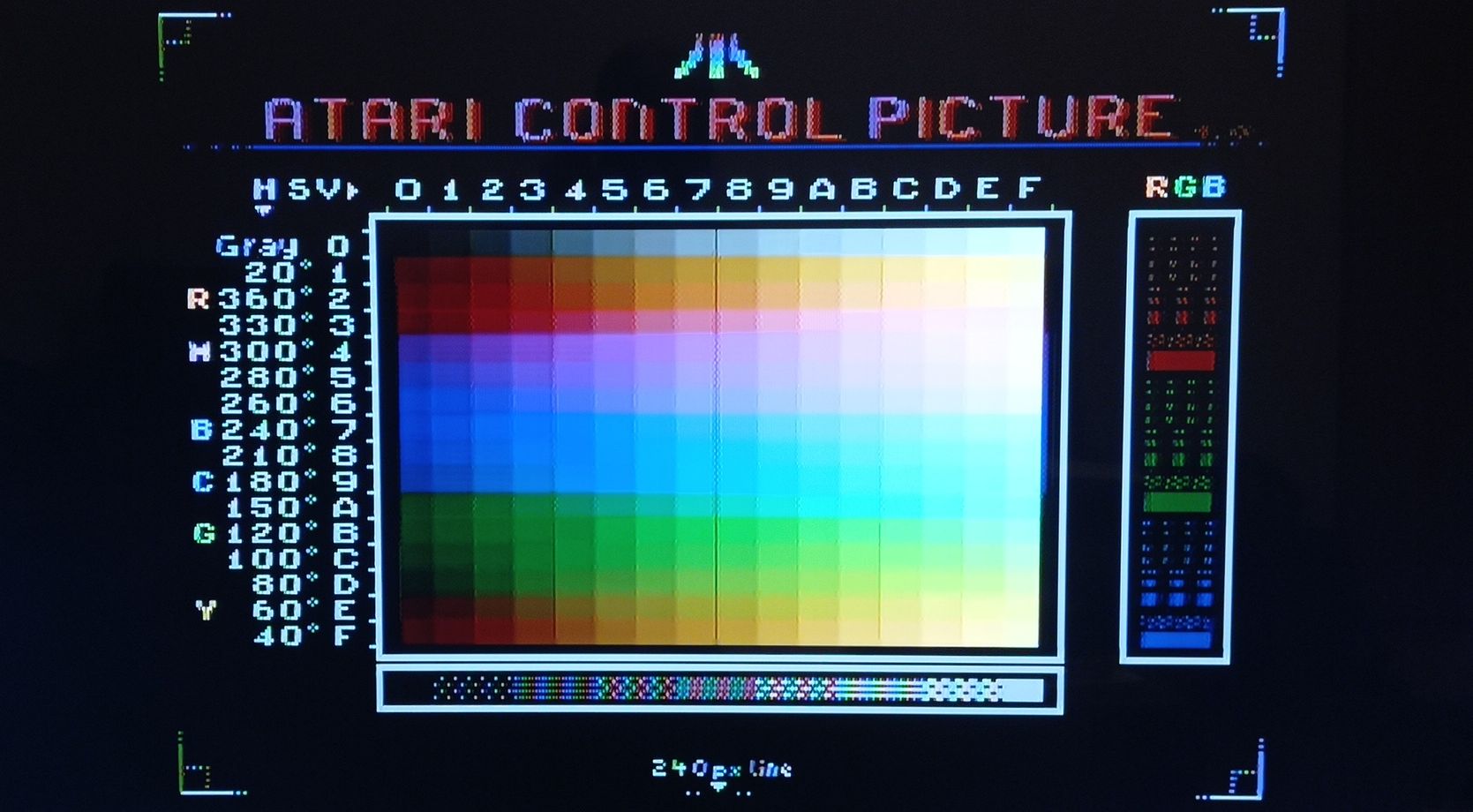

Mein 139cm LED-TV von Hisense hat Cinch Anschlüsse, mit den Kabeln vom Abbuc Shop (Monitor auf Cinch/Composite) ist es ein leichtes den A8 direkt daran anzuschließen, ganz ohne jeglichen HDMI-Konverter! Der TV schaltet bei mir dann auf 720x576i @ 50Hz und macht ein recht brauchbares Bild.
